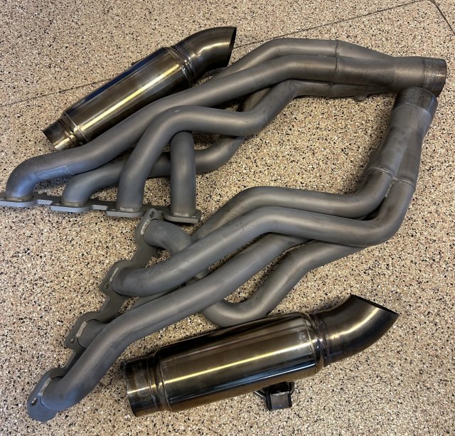

3,633
11,720
Mine are for sale. They make some noise 😂 IMG_7010.jpeg IMG_7016.jpeg IMG_7015.jpeg IMG_7021.jpeg
